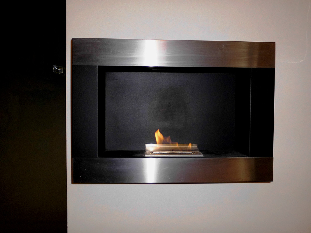

#686535 Πρίν λίγους μήνες, συζητούσατε περί καύσιμου τζακιού βιοαιθανόλης, εδώ : viewtopic.php?p=673574#p673574
Είπα να απαντήσω ετεροχρονισμένα (είδα την προκοπή όταν απαντούσα και άμεσα), οπότε πληροφοριακά :
Έχω αυτό από το 2017
Για διαστάσεις και τιμή, εδώ -> https://www.estiagreen.gr/370-%CF%84%CE ... stprice.gr
Καύσιμο παίρνει βιοαιθανόλη, τιμή 10λιτρου δοχείου, περί τα 30-35€ max.
Κατανάλωση περί το 1 λίτρο (τόσο είναι και το δοχείο καυσίμου) και κρατάει ένα 4ωρο max (στο ένα γέμισμα δηλαδή) για το συγκεκριμένο.
Ζεσταίνει σχετικά καλά ένα χώρο 12-15 τμ (όχι αν έξω ... χιονίζει), αλλά μυρίζει ελάχιστα όταν είναι αναμμένο. Δεν ενοχλεί , αλλά γίνεται αντιληπτό αν το παρακολουθήσεις.
