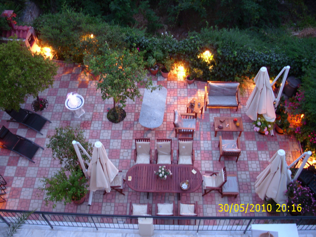

Και μιά φωτό, ιστορική πλέον μιάς και δεν υπάρχει ο χώρος σήμερα και για επιβεβαίωση , όπως συνηθίζω για τους άπιστους Θωμάδες :
:s_roses
By axel12p
#702344
dimitrisB έγραψε:Και μιά φωτό, ιστορική πλέον μιάς και δεν υπάρχει ο χώρος σήμερα και για επιβεβαίωση , όπως συνηθίζω για τους άπιστους Θωμάδες
Έχει γεμίσει χόρτα ε; :lol:

#702345 Πωωωω, τι μαγικό μέρος είναι αυτό; Είσαι μερακλής! Γιατί δεν υπάρχει πια; :(

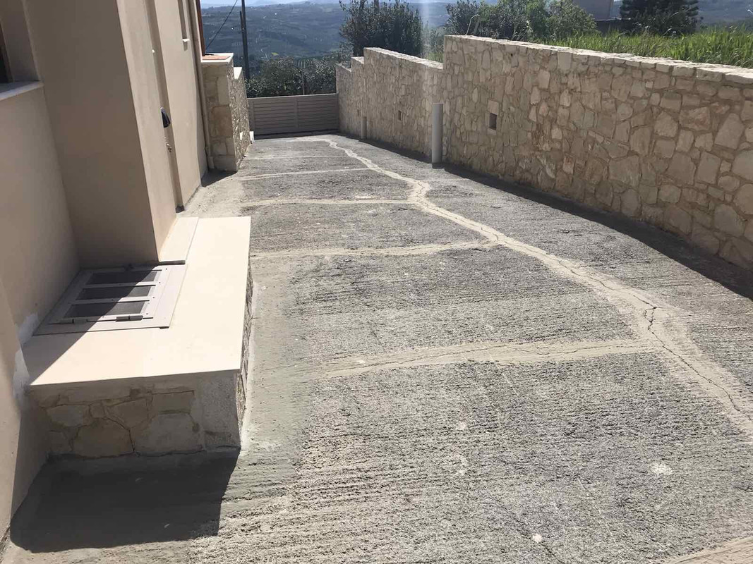

Λοιπόν, με βάση τις απαντήσεις όλων, και σας ευχαριστώ για αυτές, μας βλέπω να καταλήγουμε σε κυβόλιθο ή πλάκες πεζοδρομίου.

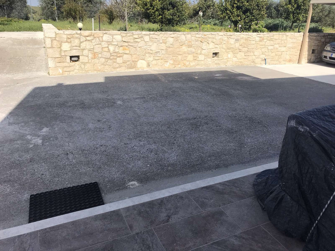

Ο χώρος που θέλουμε να φτιάξουμε είναι ο παρακάτω:
Από ότι κατάλαβα, οι πλάκες πεζοδρομίου δεν έχουν κάποιο μειονέκτημα, έτσι δεν είναι; Και είναι στο ίδιο κόστος περίπου με τον κυβόλιθο ή λάθος κατάλαβα;
Ο κυβόλιθος από την άλλη, έχει το μειονέκτημα ότι παίρνει νερά μέσα και άρα ίσως πρόβλημα στα σημεία που ακουμπάει στους τοίχους του σπιτιού. Εδώ άκουσα και την ιδέα να μπει μια σειρά πλακών πεζοδρομίου παράλληλα με το σπίτι (στη ράμπα όπως φαίνεται στη φωτό) ώστε να το προστατέψει από τα νερά. Αλλά θα είναι μάλλον άσχημο. Επίσης τι ακριβώς παίζει με την άμμο του κυβόλιθου; Θα βγαίνει (ειδικά αν χρησιμοποιώ το πλυστικό) και θα πρέπει κάπως να την ξαναβάζω; Τι μπελάς είναι αυτό; Γίνεται καταρχάς;
Με βάση τα παραπάνω νομίζω ότι πιο έξυπνη επιλογή είναι οι πλάκες πεζοδρομίου (τέτοιες δεν έχεις εσύ στη φωτό Δημήτρη;). Ειδικά αν είναι παραπλήσιου κόστους. Είναι όμως έτσι; Επίσης έχουμε αφήσει παντού 8-10 πόντους για να μπουν οι κυβόλιθοι και να έρθουν όλα στην ίδια ευθεία. Υποθέτω όμως ότι δε θα είναι δύσκολο με τις πλάκες να ανέβουν και αυτές, έτσι;
(τα σταμπωτά και τα άλλα με μπερδεύουν και δεν τα πολυκαταλαβαίνω)

#702350 Όχι βρε, καμία αδιακρισία. Υπάρχει αυτό το χωράφι μπροστά που ψιλό φαίνεται (γύρω στα 350 τ.μ.) και υπάρχει και από την άλλη πλευρά του σπιτιού μια λωρίδα περίπου 3*20 μ. χωμα/κήπος. Και δεν είμαστε του κήπου και των φυτών οπότε παραείναι πολλά αυτά για εμάς.
Ναι, ότι μπει, θα πρέπει να ταιριάζει φυσικά με την πέτρα. Δεν ξέρω τι θα ήταν προτιμότερο. Φτηνιάρικες θεωρείς τις πλάκες;
