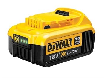

#478557 Πήρα ένα Black&Decker τρυπάνι με μπαταρία 18V, 1,5Αh με έξοδο USB για να φορτίζει κλπ (μέχρι 1Α λέει).
Θέλω να υπολογίσω στο περίπου μια αντιστοιχία χωρητικότητας-ικανότητας φόρτισης. Είναι σωστό το 18V/5,κάτιVχ1,5Ahχ1000= τόσες mAh;

sknipper έγραψε:Πήρα ένα Black&Decker τρυπάνι με μπαταρία 18V, 1,5Αh με έξοδο USB για να φορτίζει κλπ (μέχρι 1Α λέει).
Τα αμπερώρια είναι χρήσιμα όταν συγκρίνουμε μπαταρίες ίδιας τάσης, αλλιώς χρησιμοποιούμε βατώρες
Για την μπαταρία του B&D, 18V επι 1,5Ah = 27 Wh
Για ένα τυπικό κινητό με μπαταρία 3000mAh = 3Ah στα 3,7 Volt, 3 επι 3,7 = 11 Wh
Οπότε μπορεί να φορτίσει χοντρικά δύο κινητά εντελώς άδεια.
