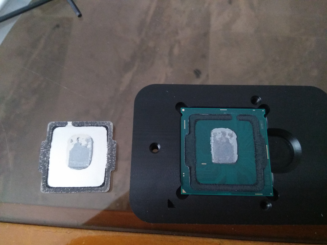

#588841 ναι... ωραια....
αυτο ειναι το πριν, το μετα που ειναι

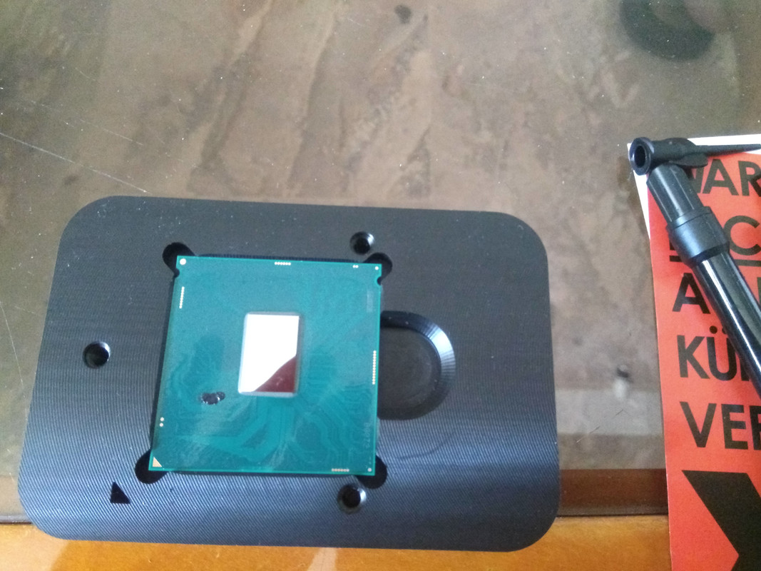

By g47
#588846 Η τελευταια φωτο ειναι το μετα.
Δεν εχει καν το ιδιο ihs. :hmmm:
Δεν εβγαλα φωτο το liquid metal μονο.
Αν εννοεις τη διαφορα, stressing as we speak.
ε το πιο σημαντικό δεν έβαλες :rant: :rant: :rant:
η οδοντόκρεμα της ιντελ πάντως είναι απαράδεκτη

#589029 Στο δικο μου επεξεργαστη ηταν σαν σκληρη πλαστελινη, σχεδον ξεραμενη.
Βγηκε με δυο περασματα μπατονετας πριν καν βαλω οινοπνευμα.
Οντως βλακεια που δεν εβαλα φωτο το liquid metal, ειχα αγχος να το κουμπωσω στη μητρικη και να μη μου γλυστρισει το ihs γιατι το αφησα χωρις να σφραγισω ihs και pcb.
Παστα εβαλα ΝΤ Η2.
Δεν κερδισα σχεδον τιποτα σε συχνοτητες, το αφησα στα 5GHz με 1.392 v.
Θερμοκρασιες μετα απο πολυ στρες:
