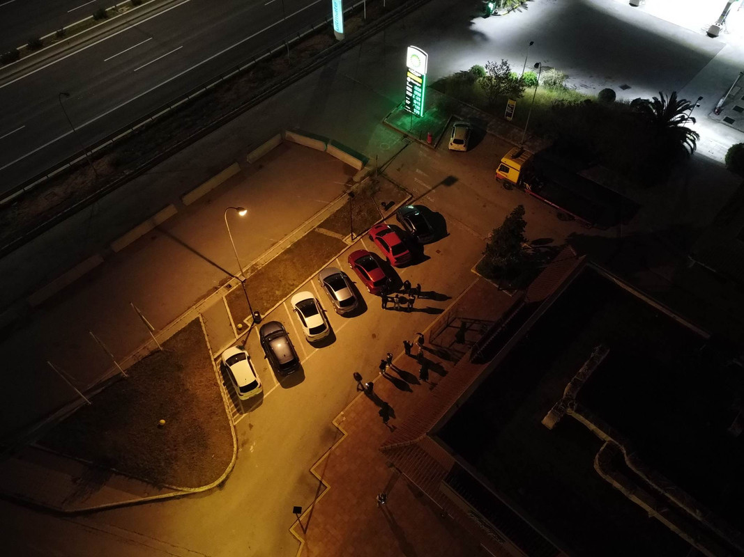

Giuseppe Busso έγραψε:Εικόνα
Βρεθήκαμε προχθές μια παρέα. Είχαμε μαζί μας 1000άρι Ibiza (με πρόγραμμα), Leon mk4 1.5 manual, 3 Leon mk3 1.8 FR με διάφορα στάδια ιπποδύναμης, Nissan GTR με 4 ψηφία ιπποδύναμη (δεν είναι στη φωτό) και έσκασαν και άλλα παιδιά γνωστοί γνωστών κλπ. Δύο RS3 8V (ένα sedan, ένα hatch), ένα Mitsu EVO8 400ps, Audi mk2 TTS με μεθανόλες, VW Golf R mk7.5 και μια Alfa Romeo Mito TB.
Κάποια στιγμή βαρέθηκα, άντε πάμε να πατήσουμε λέω εγώ στο κόκκινο Leon mk3. Μου λένε, πάτα με τη Mito. Οπότε κανονίσαμε με τη Mito τελικά.
Το παλικάρι δήλωνε το αμάξι περίπου 270-280 άλογα. Φορούσε τούρμπο Garrett GBC, κούλερ, εξάτμιση.
Κάναμε τρία πατήματα. Ένα από 50km/h με 2ες, ένα από 60 και ένα από 50 πάλι.
Στα 2 πατήματα από 50km/h ήμουν πίσω 2 αμάξια στα 200km/h και σ'αυτό από τα 60 ήμουν 1 αμάξι περίπου. Πίσω μας είχαμε και το TTS (καμιά 400άρα+) να μας ακολουθεί για τα "πειστήρια". Αποδεχτήκαμε όλοι τη διαφορά. Περάσαμε ωραία και σε πολύ φιλικό κλίμα. Απλά το αναφέρω διότι το αμάξι μου φοράει περιφερειακά χωρίς πλέον το αναβαθμισμένο πρόγραμμα το οποίο θα μου δώσει 20-30 άλογα. :shifty:
Μετά έγιναν και κάτι άλλα πατήματα μεταξύ μας, απλά αναφέρω αυτό που έκανα εγώ με ένα ξένο παιδί ουσιαστικά.
https://zeperfs.com/en/duel5815-2445.htm
Το παραπάνω λινκ το βάζω για να έχουμε μια τάξη μεγέθους στα κιλά. Λογικά θα υπάρχει εύκολα μια διαφορά των 100 κιλών, για να μην πω 150.
Στάθηκε πολύ καλά το Leon κατά τη γνώμη μου. Περίμενα μεγαλύτερη διαφορά για να είμαι ειλικρινής όταν μου είπε άλογα (πριν πατήσουμε). Ήθελα απλά να δω που βρίσκεται στο περίπου το αμάξι μου.

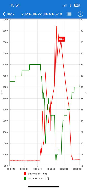

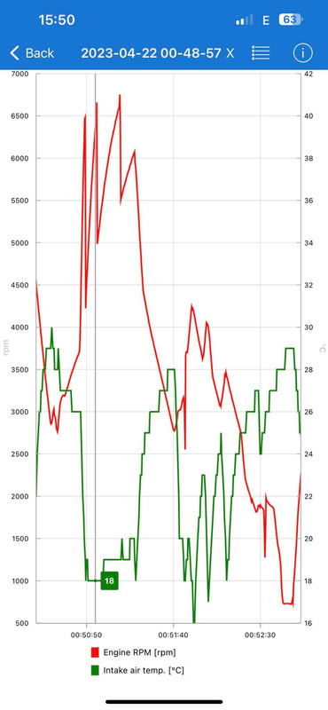

#813971 Εικόνα
Επίσης εδώ κάποιες μετρήσεις του Intake Air Temperature (IAT) με εξωτερική θερμοκρασία 13,5 βαθμών Κελσίου. Στο πάτημα 2ης-3ης-4ης στις 6500 πέφτει στους 17-18 βαθμούς περίπου και είδα στις 4500rpm να πέφτει στους 16. Βέβαια η πίεση του τούρμπο στο πάτα είναι 1.2 bar και στις 6500 είναι στο 1.1bar.
Μόλις μπει το stage2 file θα σηκώνει παραπάνω πίεση θα δούμε πόσο θα είναι το ΙΑΤ. Αν και νομίζω ότι και πάλι θα είναι ΟΚ. Αυτή και η χρήση του κούλερ. Πατάς και ξαναπατάς και ξαναπατάς και παίρνεις την ίδια απόδοση από τον κινητήρα. Δεν βράζει.

#814195
Που είναι ο IAT sensor σου? Είσαι σίγουρος ότι είναι μετά το ιντερκουλερ? Λογκαρεις MAT?
Στο εβο iat είναι στην εισαγωγή, πριν το ιντερκουλερ...mat είναι στην intake manifold, μετά το ιντερκουλερ και το turbo.
MAT είναι ενδιαφέρον να δεις και τι διαφορά έχεις μεταξύ των δύο (iat vs mat πρέπει να είσαι περίπου 10 βαθμούς διαφορά)
#814232
Nikos! έγραψε:
IAT αισθητήρας και MAP είναι ένας σε εμάς και είναι πάνω στην πολλαπλή εισαγωγής.

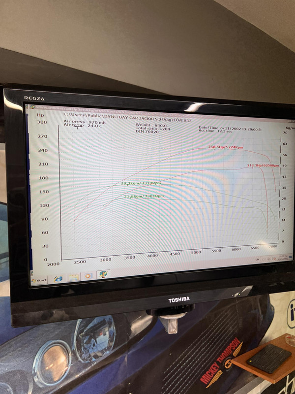

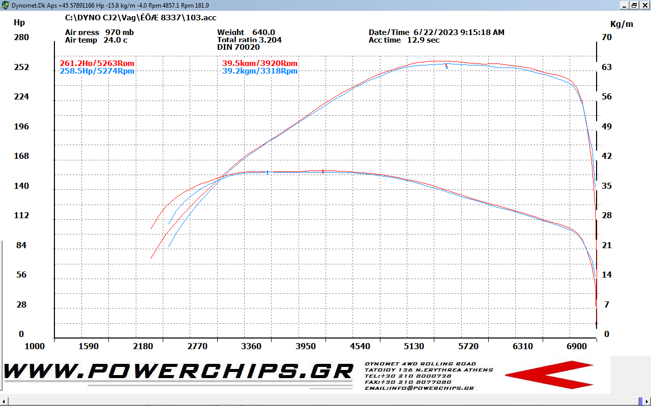

#823060 Την προηγούμενη εβδομάδα πήγα σε ένα Dyno-Day. Λέω δε πάει στα κομμάτια, μας έκανε 30€ τιμή, οπότε έβαλα για πρώτη φορά κάποιο αμάξι μου σε δυναμόμετρο.
Έγιναν 4 απανωτές μετρήσεις. Η πρώτη στη μεγάλη πίεση (σηκώνει πάνω από 1.5 bar over), η 2η και 3η μέτρηση έγιναν στη μικρή πίεση (0.8 σηκώνει και μπορεί να κάνει over μέχρι 0.9 ή και σπάνια 1 bar) και καπάκι μια 4η μέτρηση ξανά στη μεγάλη πίεση.
Τα αποτελέσματα της 1ης και 4ης μέτρησης (μεγάλη πίεση) ήταν αυτά:
Η πρώτη μέτρηση έβγαλε 261,2 άλογα στις 5263rpm και 39,5 κιλά ροπής στις 3920rpm.
Το δυναμόμετρο ήταν ένα Dynomet. Δεν έχω ιδέα από δυναμόμετρα και τι σημαίνει σφιχτό ή χαλαρό dyno. Απλά θα πω ότι κάποια αυτοκίνητα που θυμάμαι έβγαλαν τα εξής νούμερα:
- Ένα Nissan 350 (ή 370 δεν θυμάμαι καλά) έβγαλε 261 άλογα και φορούσε ολόσωμη εξάτμιση
- Ένα Huyndai i20N GPF delete και παράλληλο, έβγαλε 218 άλογα
- Ένα Golf mk8 eTSi με παράλληλο έβγαλε 170 άλογα (μαμά 150)
- Έnα Golf GTD mk7 με πρόγραμμα έβγαλε 192 αν δεν με απατά η μνήμη μου
κλπ κλπ
Εδώ και μια φωτό που θυμήθηκα να βγάλω προς το τέλος και δείχνει και την μικρή πίεση η οποία είναι καμιά 50αριά άλογα κάτω.
