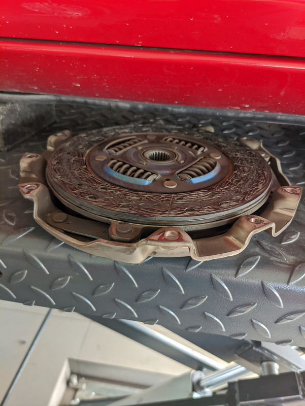

#710532 Ή βανδαλίστηκαν από τους προηγούμενους ή πάτε σιγά σιγά για συμπλέκτη.
#710539 μεγαλες πιθανοτητες να ειναι αυτο που λεει ο Διας.
οι συμπλεκτες στα τελειωματα τους,ή αν ειναι πετσικο καποιο πλατω/δισκος εχουν τετοιες παρενεργειες.
#710543 Πολύ ωραίο και σωστό review, και μπράβο σου που ξεκίνησες με τα αρνητικά. Κι εγώ συνήθως από εκεί ξεκινάω, από μαζοχισμό ίσως, δεν ξέρω!
Για την θερμοκρασία, έχεις ρωτήσει αν μπορεί να γίνει κάτι με κάποια πρόσθετη επένδυση τύπου Dynamat;
By g47
#710578
REALZEUS έγραψε:Ή βανδαλίστηκαν από τους προηγούμενους ή πάτε σιγά σιγά για συμπλέκτη.
O προηγουμενος με 59k km ηταν ετσι:
Πλεον εχει ολοκαινουργιο πανω.
Πιστευω πως ειμαι εγω και οχι αυτο το προβλημα γιατι συνεβαινε με ολα τα κιβωτια σε μενα και μονο, ακομα και με σχεδον καινουργιο (συνολικα 4 εχουν μπει πανω) και σε βολτες με το μηχανικο ολα καλα.
Θα δουμε τωρα αν θα το συνηθισω που δεν θα οδηγω δευτερο αυτοκινητο. Προς το παρον μου συμβαινει σπανια.

#710608 Ε αγαπητέ μου κάτι κάνεις λάθος τότε. Έχουν περάσει πολλά Mazda από τα χέρια μου και είχαν τα καλύτερα χειροκίνητα κιβώτια (μαζί με τα Honda), που έχω οδηγήσει. Μιλάμε για καρφωτή αλλαγή, χωρίς άφημα γκαζιού (power shift) και να μην κάνει κιχ το κιβώτιο, ενώ έμπαινε σχεδόν από μόνη της η σχέση. Η πανάκριβη BMW από την άλλη... μετριότατη στο θέμα κιβωτίου! Δεν χτυπούσε ποτέ τα συγχρονιζέ της (αρκεί να είχες αποσυμπλέξει πλήρως), αλλά ένιωθες ότι άλλαζες το κλειδί σε σιδηροδρομική ράγα...

#710614 Στο δικό μου βέβαια , μπορεί να έπαιξε ρόλο που επί ένα χρόνο είχε διπλό πατάκι -γίγας , όπου δεν άφησε να πάει τέρμα το πεντάλ συμπλέκτη - γκαζιού ποτέ ! :dizzy: :dizzy:
.... και εγώ που δεν τα πέταξα από την 1η μέρα . :thumbsdown: :thumbsdown: :thumbsdown:
Τώρα , μάλλον έχετε δίκιο,θα θελήσει δίσκο - πλατώ .
Παρ´ολα αυτά δεν είναι το κιβώτιο που έχει το MX ή τα Χόντα.
Και όχι , ο προηγούμενος δεν ήταν σιδεροφάγος. Μπάρμπας ήταν .
#710619
tsilis έγραψε: ο προηγούμενος δεν ήταν σιδεροφάγος. Μπάρμπας ήταν
Οι χειρότεροι σιδεροφάγοι αυτοί είναι, ειδικά όταν δεν πατάνε τέρμα τον συμπλέκτη λόγω του πατακιού... :vava:
