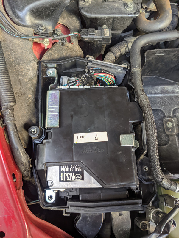

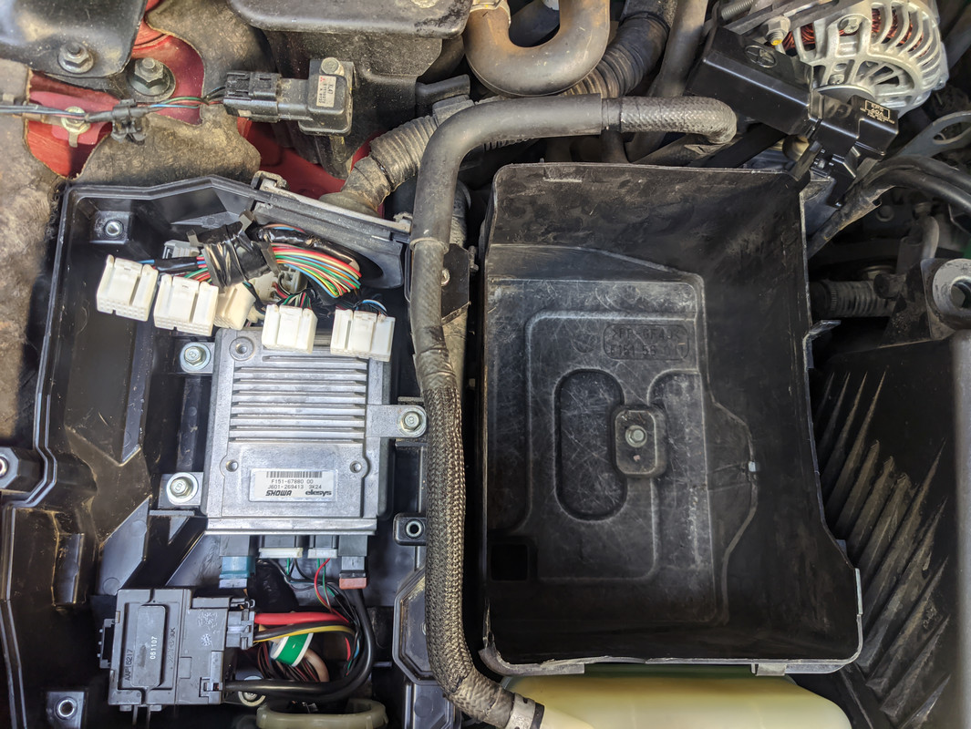

Με αυτο ως δεδομενο, εβγαλα τον εγκεφαλο για να γινουν αλλαγες που θα προστατευσουν το κινητηρα, οχι για αυξηση επιδοσεων, ιδιαιτερα οταν αυτο συνεπαγεται μειωση της διαρκειας ζωης.
Θα αυξηθει ο ρυθμος ψεκασμου λαδιου μεσα στο κινητηρα γιατι ειδικα στις χαμηλες στροφες εργοστασιακα ειναι ανεπαρκης.
Ο εργοστασιακος χαρτης ειναι ετσι τωρα:
Οι τιμες πρεπει να αυξηθουν συνολικα αλλα ειδικα εκεινα τα 3αρια χαμηλα. Το λαδι που ψεκαζεται στο κινητηρα στο ευρος στροφων που θα περασει το μεγαλυτερο μερος της ζωης του ειναι λιγο. Αυτο διορθωθηκε (οχι εντελως) στο facelift στο οποιο προστεθηκε και τριτο μπεκ ψακασμου λαδιου. Γι'αυτο και premixαρουμε ουσιαστικα.
Επισης θα βαλουμε τις δυο σκαλες των ανεμιστηρων (εχει δυο φουρφουρια) σε χαμηλοτερες θερμοκρασιες, εργοστασιακα παραειναι ψηλα, ειδικα το καλοκαιρι υποφερει.
Θα μπει κοφτης οταν το αυτοκινητο ειναι κρυο γιατι ο εργοστασιακος ειναι στις 5κ απτους 20 βαθμους (θερμοκρασια αντιψυκτικου) και κατω, ουσιαστικα δεν υπαρχει κοφτης δηλαδη. Επισης διορθωθηκε στο facelift. Αυτο θα γινει κυριως αν ποτε το παρει αλλος που δεν γνωριζει η ξεχαστω εγω.
Θα αλλαχθουν και τα dwell timings των πολλ/στων, η διαρκεια για την οποια μαζευουν φορτιο πριν το στειλουν στα μπουζι that is. Μεγαλυτερος χρονος φορτισης, πιο δυνατη σπιθα. Θελουμε λιγο καλυτερη καυση και μπορει να βελτιωθει.
Αντιστεκομαι σε αυξηση του κοφτη κατα 100 στροφες (μηδενικη πρακτικα) και στο πειραγμα της αποκρισης του γκαζιου ωστε να ανοιγει η πεταλουδα πιο πολυ με μικροτερο πατημα του πεταλ.
Αυτα. Μου προταθηκε remap που θα μου δωσει καποια αλογα αλλα ειπα οχι.
Δεν το εχω οδηγησει καθολου και το μονο που εκανα απο τοτε που το πηρα ειναι να συγυρισω το χωρο αποσκευων και να κοψω ενα λαστιχενιο καλυμμα γιατι δεν ειχε τιποτα πανω απτη μοκετα. :lol:
edit: Πηγα το αυτοκινητο για καθαρισμα κινητηρα και το πλυντηριο που το παω εδω και χρονια μου ειπε οχι, δε στο κανω και να μη το κανεις. Πιστευω πως αν καλυψω πολλ/στες, δυναμο και εγκεφαλο, θα ειμαι ενταξει. :hmmm:
Να το παω αλλου?

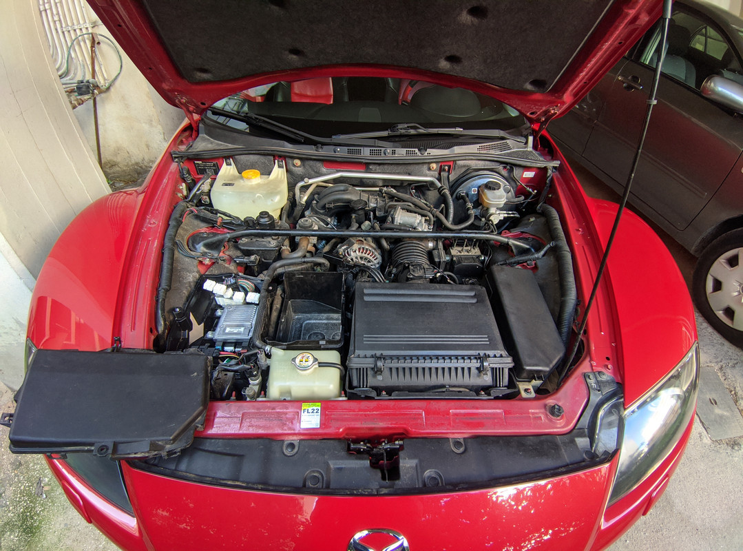

#693000 Με εξαίρεση το αερόφρενο πίσω, ωραιο!
By g47
#693001 Ειναι αυτο:
By panos2171
#693045 Έχει παραπάνω από δύο ρότορες;
#693048 δεν φαινεται ζωηρο το μοτορι παντως. :s_no
