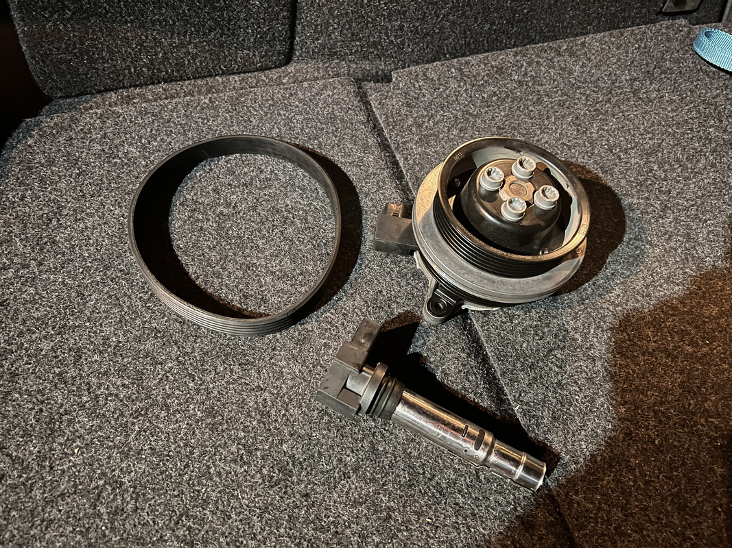

#779825 Εικόνα
Κλείσαμε στα 469€ με τιμολόγιο.
Αλλάχτηκε και ο πολλαπλασιαστής του 1ου κυλίνδρου γιατί έβγαλε misfire. Και ένας μικρό ιμαντάκι γιατί το υπάρχον είχε 2-3 μικρές ρωγμές.
Αυτά είναι τα παλιά.

Giuseppe Busso έγραψε:Εικόνα
Μια χαρά τιμή νομίζω. Άλλα προβλήματα είχατε με το μοτέρ; Γενικώς, το συγκεκριμένο Tiguan ήταν πολύ αμάξι για τα λεφτά του, αν και τα προβλήματα του συγκεκριμένου μοτέρ αποθάρρυναν πολύ κόσμο. Εμένα μου αρέσει πολύ σαν αμάξι πάντως, είναι ένα SUV που μπορεί να πάει και εκτός δρόμου και σε χιόνια, κάτι που τα σύγχρονα δικίνητα δεν θα το καταφέρουν ποτέ.
Τα 4κίνητα πια, είναι πανάκριβα για τον πολύ κόσμο.
#780262
Anonymous Founder έγραψε:Μια χαρά τιμή νομίζω. Άλλα προβλήματα είχατε με το μοτέρ; Γενικώς, το συγκεκριμένο Tiguan ήταν πολύ αμάξι για τα λεφτά του, αν και τα προβλήματα του συγκεκριμένου μοτέρ αποθάρρυναν πολύ κόσμο. Εμένα μου αρέσει πολύ σαν αμάξι πάντως, είναι ένα SUV που μπορεί να πάει και εκτός δρόμου και σε χιόνια, κάτι που τα σύγχρονα δικίνητα δεν θα το καταφέρουν ποτέ.
Για γνήσιο stuff κι εγώ νομίζω ότι είναι ΟΚ.
. ευτυχώς δεν έχει βγάλει κάτι άλλο. Αυτή ήταν η 3η αντλία τελικά... σε 135Κ χλμ. Δυστυχώς αυτή κράτησε μόλις 30-35 χιλιάδες περίπου. Τραγικά πράγματα.
Αυτός ο twincharged από τη μία πάει, αλλά από την άλλη καίει σε ένα τόσο βαρύ σκαρί και είναι απίστευτα ακριβοσυντήρητος.
Εγώ το αμάξι μόλις το φτιάξαμε, το έβγαλα μια βόλτα. 13 ετών και 135Κ χλμ όπως είπα. Είναι πραγματικά ακόμη ένα φοβερό πακέτο. Η 4κίνηση σου δίνει απίστευτα ποσά αυτοπεποίθησης. Τρομερό κράτημα. Θα γίνω Ντίμης αλλά το δικό μου μετά, μου φάνηκε σπινιαρίστρα. Και εδώ που τα λέμε είναι μπροστά σε αυτό.
Για αυτό και του το συντηρώ καθωσπρέπει. Πέρασε τα 65 του, του ανανέωσα και το δίπλωμα με γιατρούς και λοιπά τσεκάπ. Θα του βάλω και φρέσκα ελαστικά τώρα και μέχρι όσο πάει. Απλά τώρα λέω να παραγγείλω καμιά αντλία από Autodoc, όταν βάλει γερές εκπτώσεις, να τη βάλω στην άκρη.
Έχω κάνει καταπληκτική εκδρομή με αυτό στα Καλάβρυτα, Πλανητέρο, Σπήλαιο, Ζαχλωρού κλπ. Χώροι, ασφάλεια, δύναμη, 4κίνηση, ηλεκτρονική ανάρτηση και off road pack. Σαν άρχοντας πας...
