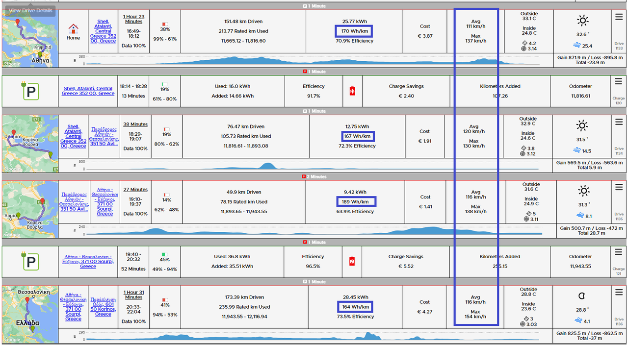

#776476
Zeus έγραψε:Serf εσυ εχεις δοκιμασει με 140 σταθερα ποσα χλμ βγαζει το Μ3?
Όχι, δεν το έχω παρατηρήσει. Συνήθως έχουμε το cruise control στα 130χαώ. Δες πιο κάτω καταναλώσεις της Πέμπτης, από την αναχώρηση προς Ουγγαρία. Cruise control στα 125-130χαώ την περισσότερη ώρα (επιβεβαιώνεται κι από τις μέσες ταχύτητες), 2 ενήλικες κι ένα 6χρονο παιδί, full αποσκευές, full A/C. Ακόμα και η μεγαλύτερη κατανάλωση από τα τέσσερα σκέλη (18,9KWh/100km) για την μπαταρία των 82KWh συνεπάγεται αυτονομία κοντά στα 430χλμ.
Υ.Γ.: Για τους εχθρούς του κατουρήματος, η 52λεπτη στάση ήταν για φαγητό.
By blinkys
