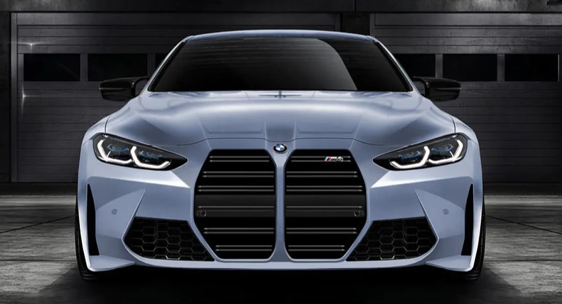

EDDIE_147 έγραψε:Εικόνα
Το συνήθισα ήδη. :lol: Μου φέρνει και λίγο σε μοντέρνα cutlass.
