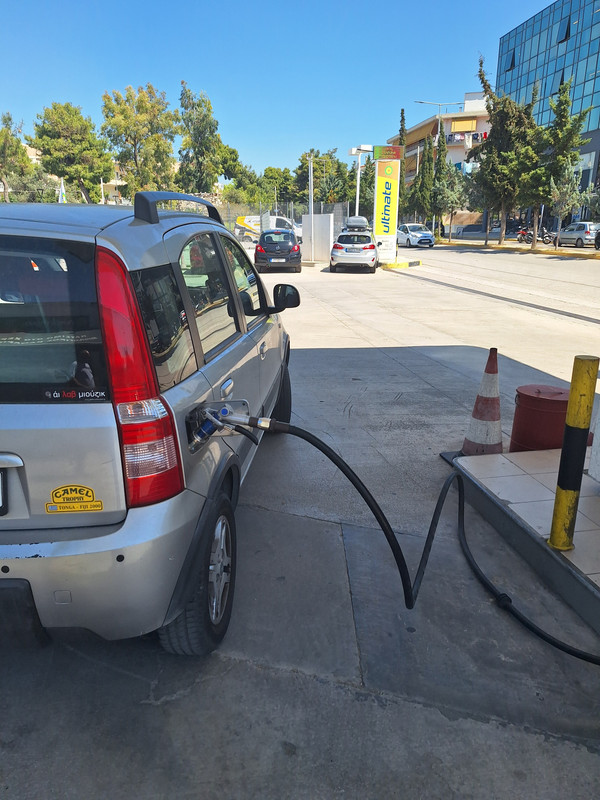

By Obelix
#862487 Εικόνα
Το πρώτο γέμισμα μόλις το πήρα.
#862489
Obelix έγραψε:Εικόνα
Καλες βολτες!
Για πες, εγκαταστατης, μαρκα, κοστος; Αν θες και με πμ δεν με πειραζει. Η δεξαμενη μπηκε στην θεση της ρεζερβας να υποθεσω;
