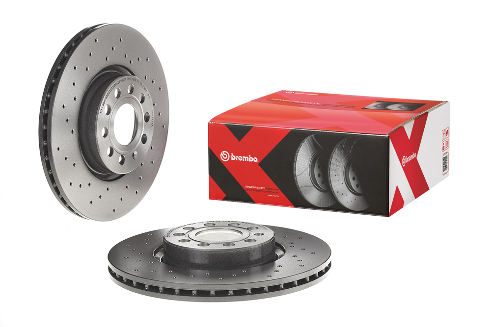

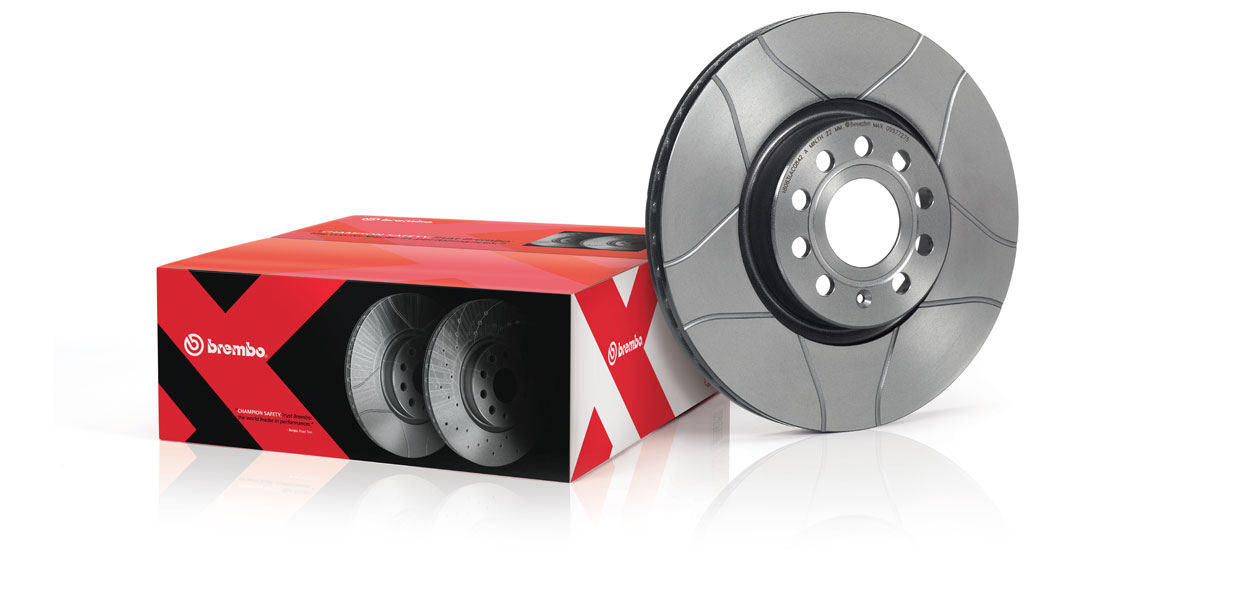

Brembo Max
Brembo Xtra Line
Για αυτά εδώ η Brembo βγάζει και νέο τακάκι. Τα λέει Xtra Pads
https://www.bremboparts.com/europe/en/p ... -xtra-pads
Αυτά είναι για τον εμπρόσθιο άξονα. Βγάζει αντίστοιχα και πίσω.
Σκέφτομαι να πάω εδώ.
Στο διαδίκτυο διάβασα εξαιρετικά λόγια για τα παραπάνω.
Κάποιοι έχουν κάνει τον συνδυασμό που είπε ο dimik. Xtra Line δίσκο (τρυπητό) με Ate ceramic τακάκια.

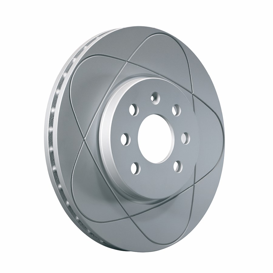

Ate Power Disc
Οπότε έχω πιθανούς συνδυασμούς στο μυαλό μου:
1) Τρυπητός δίσκος Brembo (xtraline) (είτε Max) με αντίστοιχο xtra τακάκι
2) Τρυπητός δίσκος Brembo (xtraline) (είτε Max) με τακάκι Ate ceramic
3) Ate Power Discs με Ate ceramic τακάκι

#751465 Τρυπητο δεν υπάρχει λόγος να βάλεις νομίζω, πέραν του εμφανισιακου δεν θα κερδίσεις κάτι ουσιαστικό. Ίσα ίσα αν δεις ρωγμή καμία μέρα θα το μετανιώσεις.
Όταν το έψαχνα σε αυτό είχα καταλήξει, ότι για αυτοκίνητο καθημερινό μέχρι εγχαρακτους δίσκους.
Για τα υπόλοιπα μεταξύ άλλων δες και το οικονομικό, κατά τα άλλα ότι λέει η καρδιά σου, δεν νομίζω να δεις τρομακτικές διάφορες ούτως ή άλλως.

popolaros έγραψε:brembo max με ds2500 αν βγαινει για εσενα.

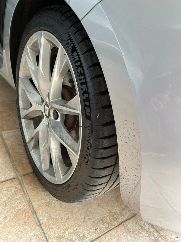

Δείτε εδώ ΟΕΜ δίσκος-τακάκι (πίσω) σε φρεσκοπλυμένο αμάξι
Σύμφωνα με την Brembo, λέει ότι δεν ραγίζει εύκολα ο τρυπητός της. :hmmm:
Ω ΝΑ ΣΓΜΣ
Ξαναλέω φρεσκοπλυμένο. Και από οδήγηση νορμάλ, χωρίς έντονα φρένα.
Και είχα κάνει μάλιστα σπέσιαλ καθαρισμό στις ζάντες. Και εσωτερικά με το πιεστικό.

Το λέει και η ίδια η Brembo ότι η διαφορά με τον Max Disc είναι κυρίως ο αισθητικός λόγος αφενός και αφετέρου η διαφορά σε απόδοση, ΑΝ υπάρχει, να είναι πολύ μικρή (υπέρ του Xtra Line τρυπητού) δηλαδή.
