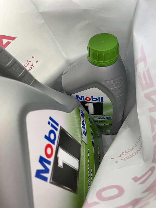

Βάλε 5-40 για αρχή και βλέπεις
Με 1 λίτρο στα 4000 χλμ , κάτι Μίνι σαν το δικό μου και κάτι VAG θα έκαναν πανηγύρια
mousatos έγραψε:καλά με 0w30 και μισό μύριο περιμένεις να μη καίει καθόλου; και θες να αλλάξεις κινητήρα; u serious ?
Εγώ θα έβαζα αυτά που λέει το συνεργείο ή κάποιο 5w40 .
xeno έγραψε:mousatos έγραψε:καλά με 0w30 και μισό μύριο περιμένεις να μη καίει καθόλου; και θες να αλλάξεις κινητήρα; u serious ?
Έχεις δίκιο. Αλλά ... πριν κατανάλωνε γύρω στο 1 λ /10000χλμ και τώρα πήγε στο 1λ/4000χλμ.
Αυτό που δεν έγραψα και μάλλον θα παίζει ρόλο είναι ότι την μεγάλη κατανάλωση την παρουσίασε μετά από την αλλαγή φλάντζας και στα τσιμουχάκια βαλβίδων. Η επισκευή έγινε περίπου στα 470.000 γιατί είχε πιστσικάρει λίγο το καπάκι κεφαλής και πέρναγαν καυσαέρια στο σύστημα ψύξης. Τώρα δεν έχω πλέον αυτό το πρόβλημα, αλλά αυξήθηκε η κατανάλωση λαδιού.
Θα πάω μάλλον σε αυτά που προτείνει το συνεργείο και θα το παρακολουθήσω.
xeno έγραψε:να το φτιάξει μόνο και ας μη το παραδεχτεί.
xeno έγραψε:να το φτιάξει μόνο και ας μη το παραδεχτεί.Αυτό ακριβώς, οταν διαβασα για επισκευή και μετα κατανάλωση εκει πηγε το μυαλό μου κι εμένα, δλδ κατι δεν έγινε σωστά όταν τα ξαναέβαλε ολα στη θέση τους.
