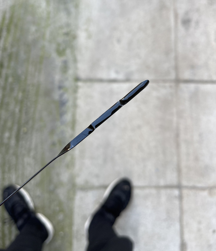

#747654 Μέτρηση λαδιών μετά από 1400χλμ της αλλαγής. Είχε γίνει τσεκ αμέσως μετά την αλλαγή στο ίδιο σημείο για να δω στάθμη.
Θερμοκρασία λαδιών 100 βαθμούς. Σβήσιμο σε ευθεία και έλεγχος μετά από 10 λεπτά.
Για την ώρα τα Mobil δεν έχουν κάψει ml. Μακάρι να συνεχίσει έτσι.

#747662 Πολύ γεμάτο είναι το κάρτερ. Φαίνεται να είναι στο πάνω όριο ή και κάτι παραπάνω. Μήπως να έβγαζες 100-200 ml?

PeterPan έγραψε:Πολύ γεμάτο είναι το κάρτερ. Φαίνεται να είναι στο πάνω όριο ή και κάτι παραπάνω. Μήπως να έβγαζες 100-200 ml?
Έτσι είναι.
Θέλω να πω ότι 5.2 λίτρα μαζί με το φίλτρο παίρνει το αυτοκίνητο και πάντα παίρνω πίσω 800ml υπόλοιπο από το 6ο μπουκάλι.
Είναι όντως παραπάνω. Αν το δεις το λάδι σε 2 λεπτά, κατεβαίνει στην άνω γραμμή.
