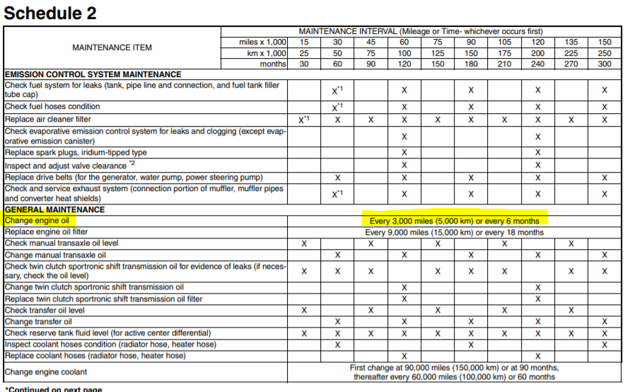

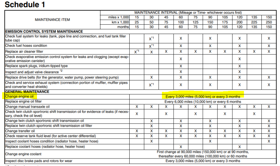

#625064 Παίδες, δε μιλάμε για κάποιο Corsa πχ που ο κατασκευαστής ζητάει σέρβις κάθε 2 χρόνια ή 30.000 κμ.
Η Mitsubishi για το Evo δίνει συγκεκριμένα intervals ανάλογα με τη χρήση όπου αναφέρει αλλαγή σε 6 μήνες (που είναι το μέγιστο γιατί στη πρώτη περίπτωση λέει 3 μήνες):
By Nikos!
#625077
italakias έγραψε:Κανεις οτι σου λεει ο κατασκευαστης ρε Νικο.
Άρα 6 μήνες. :lol:
Και δεν είναι και εργοστασιακό πλέον το αυτοκίνητο.
Το point σου ποιο είναι δεν έχω καταλάβει. :lol:
