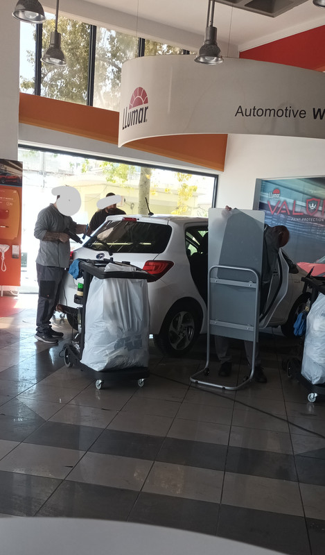

Νίκος Παππάς έγραψε:Σε μερσώBARHonda έγραψε:Υπάρχει κάποιος κοντά στο Χαλάνδρι να πάω να δούμε το Renault τι μπορώ να βάλω εμπρός (οδηγού-συνοδηγού-παρμπρίζ) το οποίο να είναι νόμιμο όμως (πρέπει να ψάξω τι επιτρέπει ο ΚΟΚ Τσεχίας εκτός και εάν είναι πανευρωπαϊκή νομοθεσία)?
LLumar Shop Μαρούσι
21 0612 1901
https://maps.app.goo.gl/77KYK9ymRBCWd1peA
Αν θες ρωτα κι εδω https://autofilms.gr/
edmond έγραψε:
Και πολύ άργησε...
Ο Βασίλης και τα παιδιά εκεί είναι φοβεροί. Με γεια!
Γυρναω σπιτι,και βλεπω ενα σημαδακι στο παραθυρο του συνοδηγου εκει κοντα στο φινιστρινι κατω στη γωνια.
Κοιταω καλυτερα ειχε χαλασει η μεμβρανη.
Το παω χθες στην λουμαρ,και επιτοπου χωρις μα και μου μου περασαν καινουρια.
Μαλλον ελλατωματικη μεμβρανη μου ειπαν.
Νίκος Παππάς έγραψε:LLumar Shop Μαρούσι
21 0612 1901
viewtopic.php?f=13&t=422&start=375#p794771
viewtopic.php?f=13&t=422&start=375#p794778
