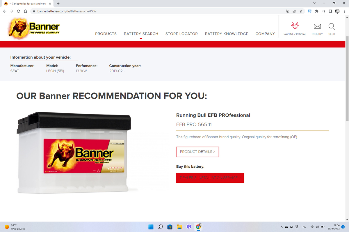

Επίσης τι ξέρουμε για τις μπαταρίες BANNER;
Αυτή η εταιρία λοιπόν αναφέρει χαρακτηριστικά:
https://www.bannerbatterien.com/de/Batteriesuche/PKW
Εδώ συστήνει EFB αλλά
OUR UPGRADING RECOMMENDATION
συστήνει την AGM
