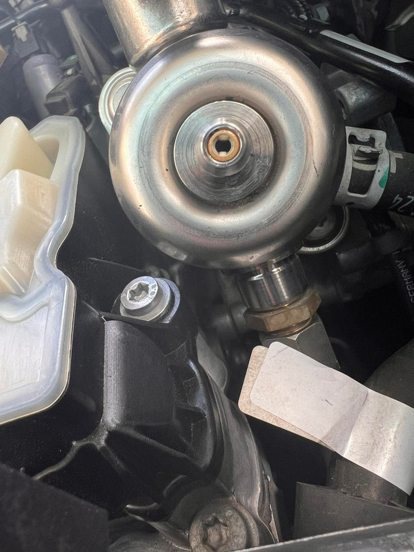

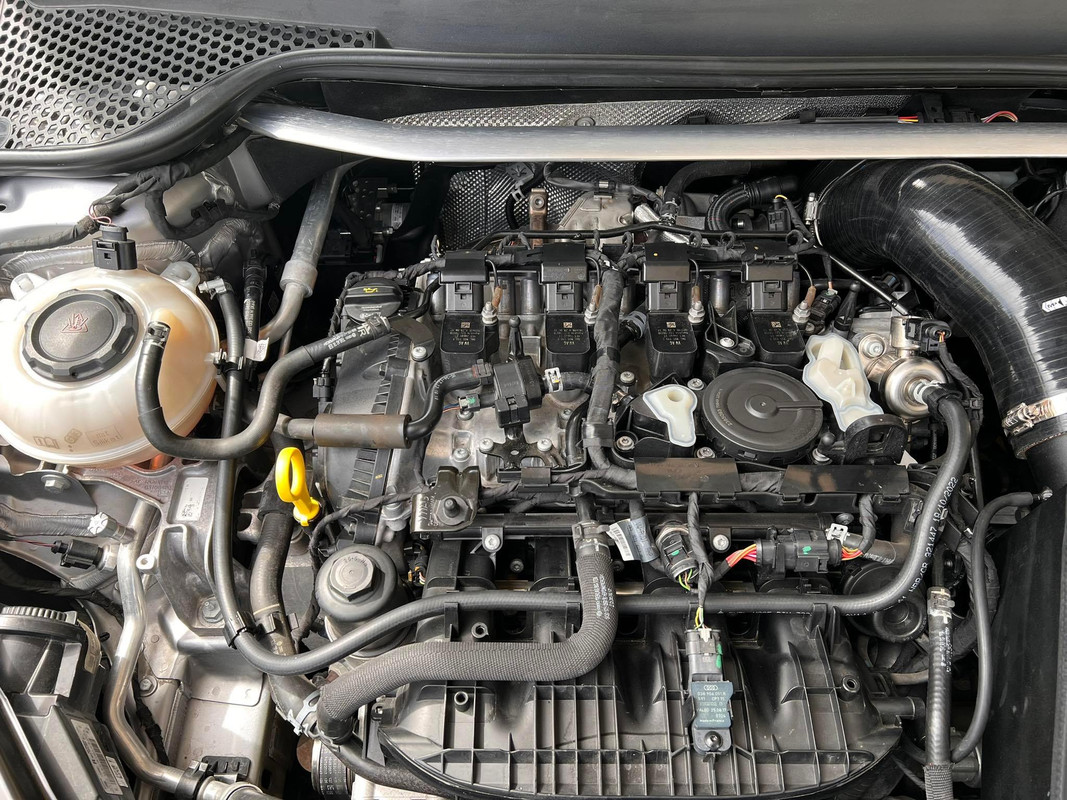

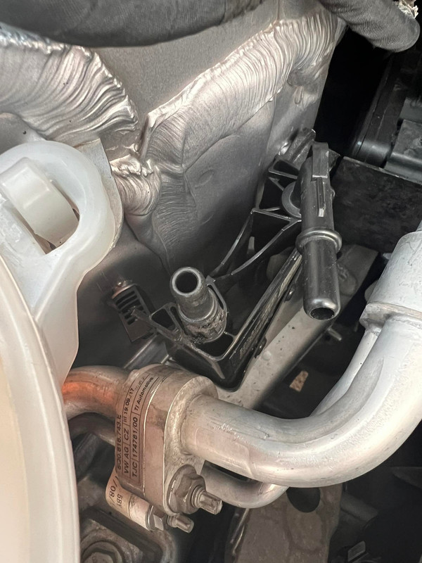

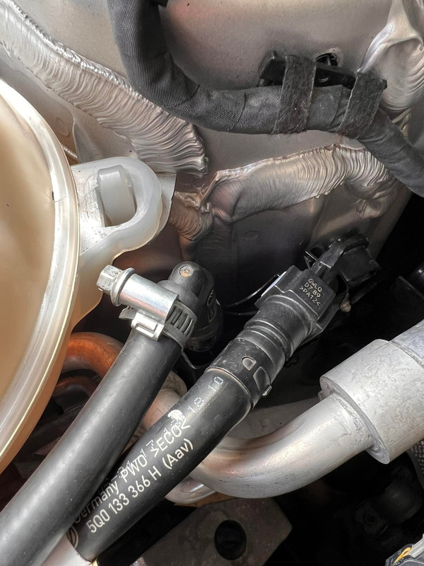

Καταρχάς του βγήκε η πίστη του μηχανικού να το βγάλει. Μου λέει, υπάρχει περίπτωση αν ζορίσω τα κλιπς, να σπάσει και μετά να πρέπει να το σακατέψω. Του λέω προχώρα, θέλω να αποκλείσω τις αιτίες που συμβαίνει αυτό.
Αφού καταφέραμε να το βγάλουμε σχεδόν μετά από κάνα 2ωρο, η αιτία ήταν πια φανερή:
για κάποιο λόγο είχε γυρίσει μέσα αυτό το κίτρινο πλαστικό και ενδεχομένως με την πίεση να έφραζε περισσότερο! Δεν είναι όμως η αντεπίστροφη βαλβίδα αυτή. Αυτή είναι μια fuel check valve την οποία στα δυνατά βελτιωμένα την καταργούν γενικά. Η αντεπίστροφη βρίσκεται λογικά μέσα στη γραμμή του καυσίμου μεταξύ αυτής της βαλβίδας και της αντλίας υψηλής. Λέω λογικά γιατί δεν κάτσαμε να ανοίξουμε την σωλήνωση καυσίμου και να δούμε μέσα.
Κάναμε και έναν ψευτοκαθαρισμό στην αντλία υψηλής, έβγαλε κάτι μαύρα.
Και βάλαμε νέα σωλήνα με κλιπς όπως αυτό που έχουν οι αντλίες πίσω. Που απλά ζουλάς από τις 2 μεριές και βγαίνει. Πολύ πιο εύκολο.
Και τέλος το αποτέλεσμα είναι έτσι... Εργοστάσιο.
Ο μηχανικός μόλις είδε τι έβγαλε στα χέρια του, ήταν 101% σίγουρος ότι από εδώ έκοβε. Πριν καν βγω για δοκιμή.
Πράγμα που έκανα λίγη ώρα μετά. Κόφτη 2ης, 3ης, 4ης. Κανένα κόψιμο. Σκαν στο VCDS για σφάλματα. Κανένα σφάλμα.
Μπούσσο -----> ΧΑΜΟΓΕΛΟ
ΥΓ: Το πως γύρισε εκείνο το πλαστικό στην fuel check valve είναι μια καλή ερώτηση. Μια εξήγηση που δεν μπορώ να απαντήσω με απόλυτη σιγουριά, είναι μήπως όταν προ 2+ ετών μου άλλαξαν θερμοστάτη εντός εγγύησης, έβγαλαν αυτή τη γραμμή και έσπασε όταν την κούμπωσαν ξανά. Αλλά τότε το αμάξι ήταν μαμά και δεν είχε απαιτήσεις. Είναι μια εικασία. Η άλλη είναι από φθορά. Αλλά τι φθορά σε ένα αμάξι με ούτε 50Κ χλμ; Μια ακόμη είναι να ήταν ελαττωματικό. Δεν ξέρω πόσο πιθανά είναι όλα αυτά. Πάντως βρέθηκε. Χαλάλι η νέα αντλία έστω...

ΥΓ: Στα του δικού μου θέματος, μιας και έσφαξα το fuel line, εκεί στο κέντρο είχε απλά ένα fuel connector πλαστικό χωρίς κάποια βαλβίδα. Δεν ήταν φραγμένο. Το θέμα ήταν αποκλειστικά σε εκείνη την αντεπίστροφη βαλβίδα, όπως λέει και ο Ντίνος, που ανοίξαμε σαν γαρούφαλλο. Δοκίμασα με ένα ευθύ λεπτό κατσαβίδι. Πως σπάει τώρα αυτό εκεί μέσα, είναι απορίας άξιο. Το αμάξι πάει σούπερ. Η παλιά σωλήνωση πετάχτηκε στα σκουπίδια. Καλό μάθημα αυτό...
