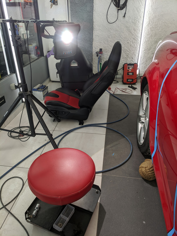

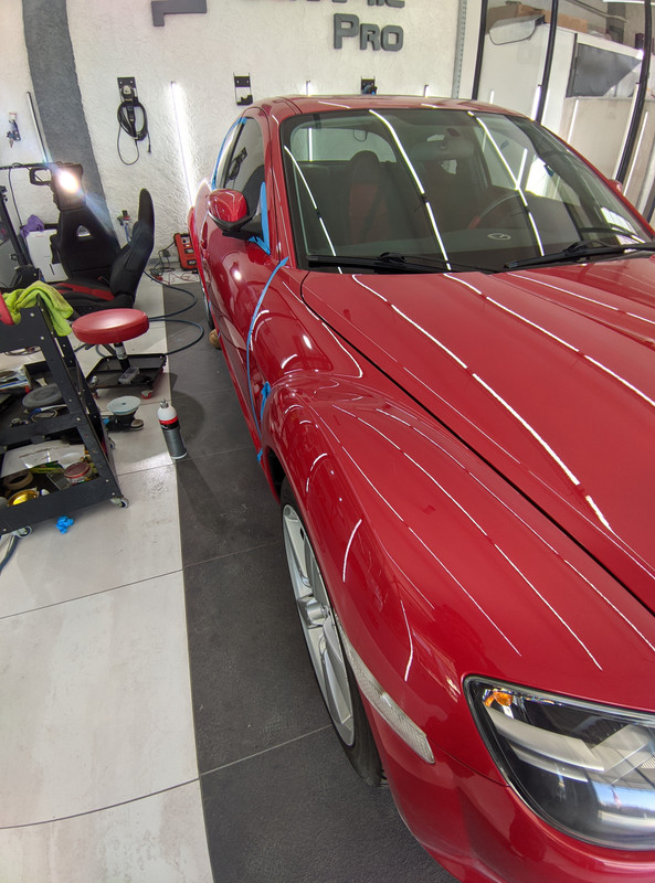

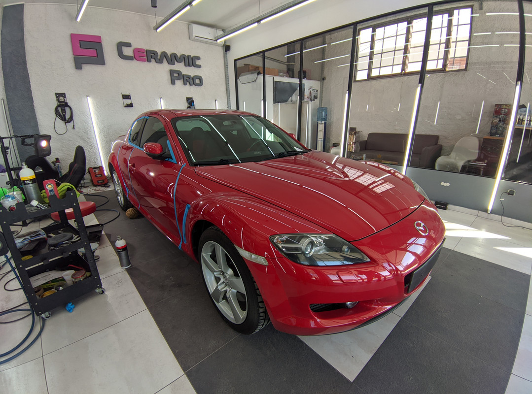

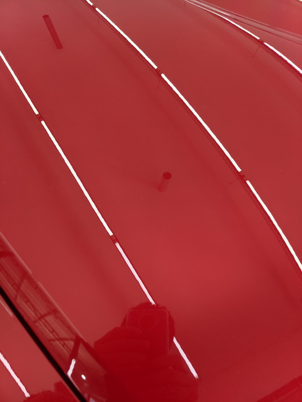

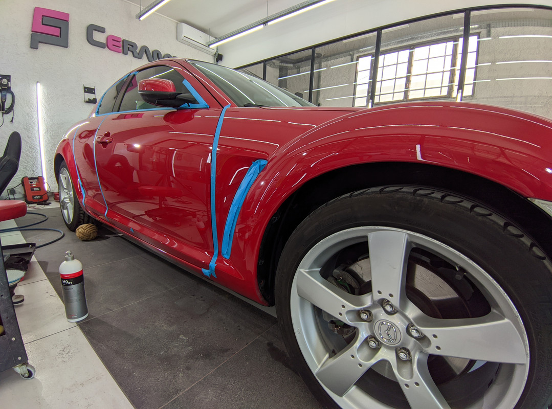

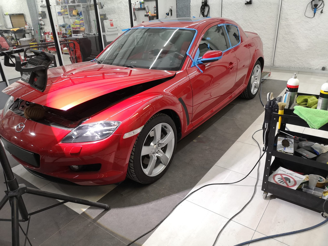

#749382 Περασα μια βολτα σημερα απο το καταστημα για να δω τη προοδο.
Εχει γινει το μισο καπω, το ενα φτερο και η πορτα του συνοδηγου, μονο γυάλισμα, κεραμικο δεν εχει μπει καπου ακομα.
Στο καπω το κατεβασαμε 2 microns και δεν χρειαζεται παραπανω συμφωνα με το αποτελεσμα.
Επιβεβαιωσα οτι θα περαστουν 5 στρωσεις κεραμικου.
Προς το παρον ευχαριστημενος.

#749407 Ακρως επαγγελματική δουλειά.... :s_thumbsup αν και με την μέτρηση που είδα :lipsealed: φοβήθηκα,βέβαια Ιάπωνας είναι οπως και οι Κορεάτες και μας έχουν μάθει τόσα χρόνια σε τέτοια νούμερα.....Αντίθετα οι Γερμανοί,είναι γεμάτο με αράχνη και γραντζουνιές και γίνεται καινούργιο ακόμα και αν έχεις βάλει και ντουκόχαρτο!!
#749433 Η λάμπα Scangrip μόνο παίζει να κάνει κάνα 400ρι με την βάση κλπ.
Ακριβό σπορ για αυτό και χρεώνεται ανάλογα πάντως φαίνεται μερακλής.
Νομίζω με τις ίδιες αλοιφές έγιναν διόρθωση και τα δικά μου, δεν θυμάμαι την μάρκα αλλά θυμάμαι τα μπουκάλια.

#749814 Πηρε παραταση η παραδοση για την επομενη εβδομαδα λογω του οτι παει ευλαβικα το γυαλισμα. Τιμη η ιδια.
By xeno
#749824 Πολύ καλά φαίνεται ότι το πάει. Ποια ήταν η κατάσταση του αυτοκινήτου πριν; είχε γδαρσιματάκια; αράχνες, θολούρα στο βερνίκι; Έχεις κάποια φωτογραφία;
