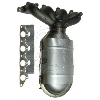

τα τελευταια χρονια (πανω απο 10 δλδ) ολα τα αυτοκινητα τον εχουν.Απλα ειναι στις περισσοτερες περιπτωσεις ενσωματομενος στην πολλαπλη εξαγωγης,και με τα προστατευτικα λαμαρινακια για την θερμοκρασια δεν ειναι ορατος.
edit
φαντασου το με βιδωμενα τα προστατευτικα λαμαρινακια πανω.
εντιτ 2
αυτο

βρε και η δικια μου εξαγωγη ετσι ειναι, ο καταλυτης ειναι εντελως κοντα στην εξαγωγη,
αυτο που συνεχιζω να εχω σαν απορια ειναι οτι στην εικονα που εβαλες πχ (οπως και στην εικονα του xeno) εχει θεσεις για αισθητηρες λ. Αρα λογικα για να ελεγχεις και το πως παιζει ο κανονικος καταλυτης, θα πρεπει να εχεις 3 αισθητηρες λ...
εκτος αν μια απο τις 2 τρυπες ειναι για κατι αλλο, οπως το EGT που λεει ο Ace.
