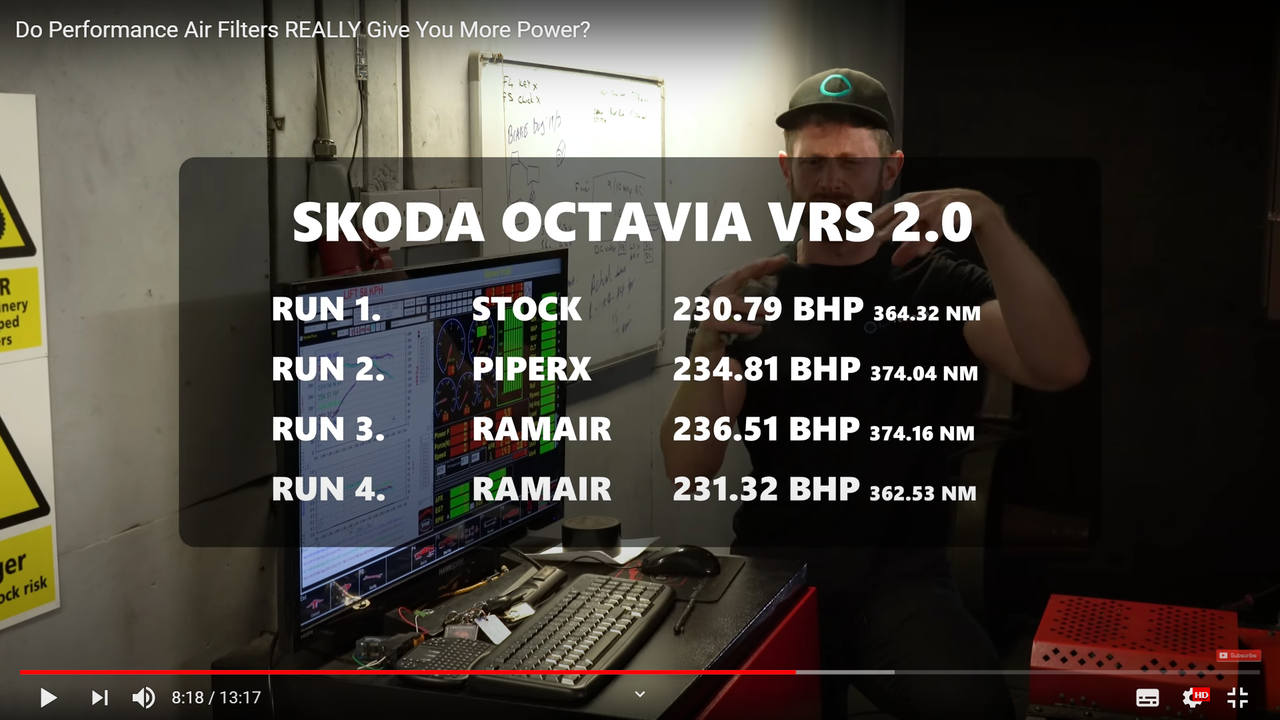

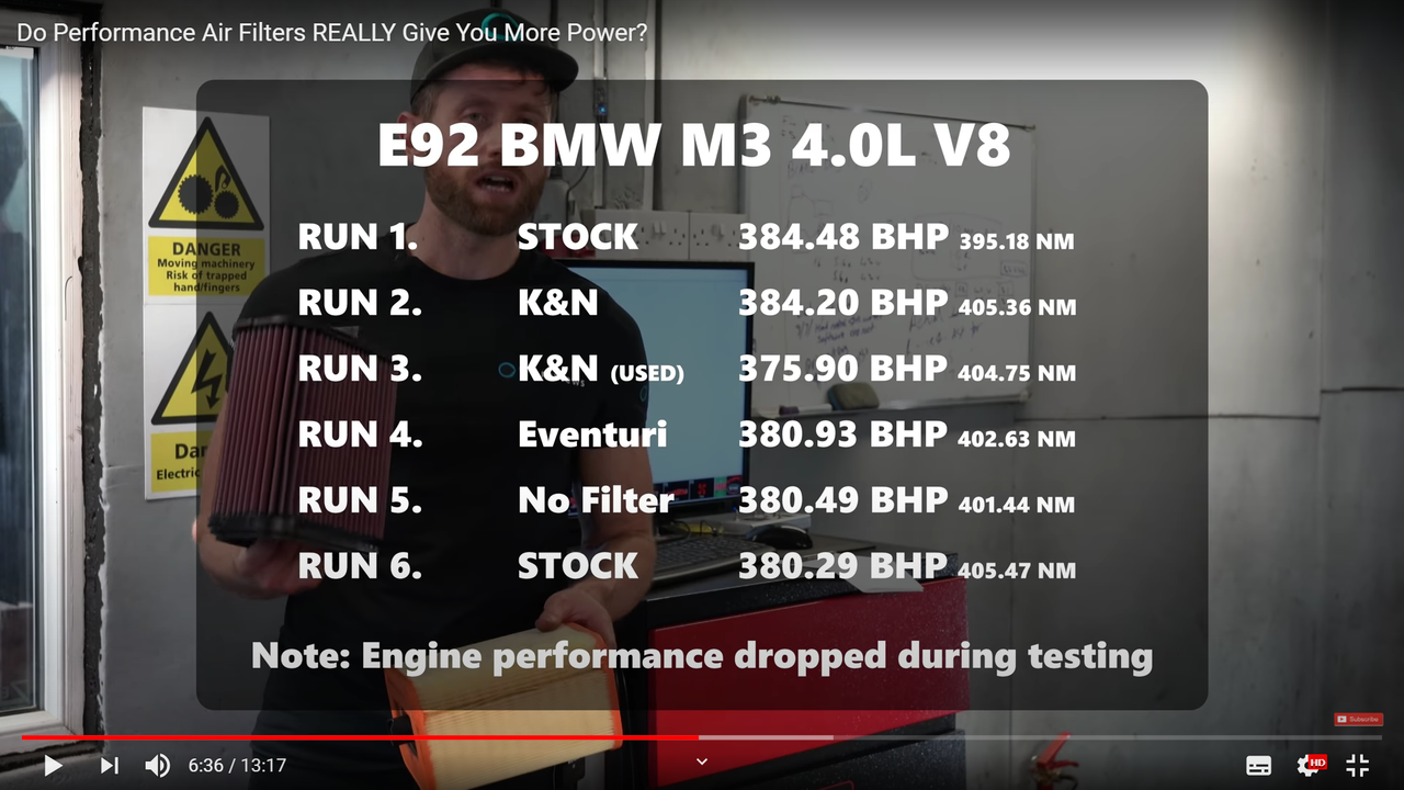

#672504 Ανοίγω αυτό το θέμα (έψαξα αλλά δεν βρήκα αντίστοιχο, οπότε ας συγχωνευτεί αν υπάρχει ήδη θέμα) κυρίως γιατί έπεσα πάνω σε ένα βίντεο που κάνει ένα συγκριτικό:
Για όσους βαριούνται να δουν, έχουμε δύο στοκ αυτοκίνητα. Μια BMW M3 E92, δηλαδή ένα αμάξι με έναν ατμοσφαιρικό V8 και ένα Skoda Octavia VRS, δηλαδή ένα υπερτροφοδούμενο 2λιτρο βενζίνης.
Ανεβάζει στο δυναμόμετρο τη M3 και γράφει μετρήσεις με:
-στοκ χάρτινο φίλτρο
-φίλτρο K&N
-φίλτρο K&N χρησιμοποιημένο
-εισαγωγή Eventuri
- άφιλτρο
-και ξανά στοκ
Ανεβάζει στο δυναμόμετρο το VRS και μετράει με:
-στοκ χάρτινο
-Pipercross τύπου σπόγγου
-εισαγωγή RamAir
-και δεύτερη μέτρηση με την RamAir
Στα της BMW την υψηλότερη ιπποδύναμη την έβγαλε με το στοκ χάρτινο ΟΕΜ φίλτρο.
Στα της ροπής το ΟΕΜ αρχικά έβγαλε 10Νm χαμηλότερα από όλες τις επιλογές, αλλά στο τέλος έβγαλε ξανά όσο και τα άλλα.
Στα του Skoda που έχουμε turbo κινητήρα, το πιο ελεύθερο pipercross έβγαλε +4 ίππους από το ΟΕΜ χάρτινο, ενώ το ramair έβγαλε αρχικά +6 ίππους από το ΟΕΜ, ενώ στη δεύτερη μέτρηση μόνο μισό άλογο λόγω ζεστού αέρα στο μηχανοστάσιο που εισέρχεται ξανά στην εν λόγω εισαγωγή.

Σε Ν/Α κινητήρα, το ελεύθερο φίλτρο αξίζει μόνο γιατί θα κάνει μια απόσβεση σε βάθος 3-4 αλλαγών του ΟΕΜ χάρτινου φίλτρου. Παίρνεις λίγο ηχητικά και μόνο. Θέλει και άλλη εξαγωγή για να αποδώσει κατιτίς παραπάνω και σίγουρα ένα πρόγραμμα στο τέλος.

Σε turbo κινητήρα αξίζει η αλλαγή με ένα πιο ελεύθερο φίλτρο όπως το σπόγγου της Pipercross ή το βαμβακερό της BMC/K&N. Κερδίζεις και ηχητικά λίγο αλλά και σε ιπποδύναμη και κυρίως σε ροπή, ειδικά αντιληπτό στο πάτα-άσε. Όχι τρελά πράγματα αλλά από εμπειρία στο δικό μου Leon που φοράει κινητήρα της ίδιας οικογένειας (ΕΑ888 3rd gen) με το εν λόγω Skoda, νιώθεις αυτό το καλύτερο άρπαγμα. Και εδώ είναι η διαφορά των Ν/Α κινητήρων με τα σεσουάρ μαλλιών... ανεβάζεις πολύ πιο εύκολα και "φθηνά" την ιπποδύναμη.
