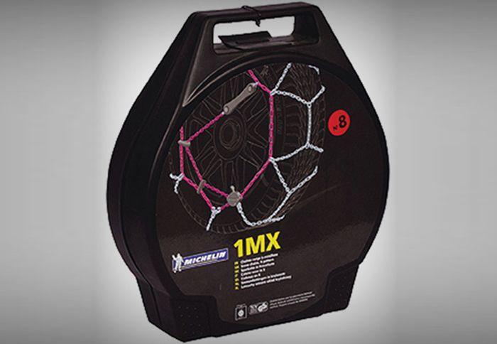

Είναι Michelin 9χιλ γιατί η απόσταση από το λάστιχο έως την βάση του ελατηρίου είναι ελάχιστη.
Άντε πάλι ψάξιμο για να βρώ καλύτερες πάλι σε 9χιλ...
Τις αλυσιδες τις φοραμε σφιχτα στο τροχο? Ζημια/φορα το λαστιχο εχει απο τις αλυσιδες?
